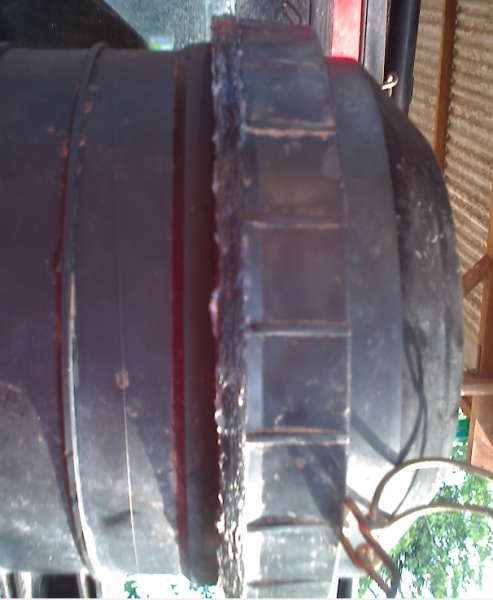

    Filtro secundario troller 2.8
    Hoje ao dar uma geral eu vi a etiqueta colada na carcaça do filtro..
    O pessoal do 2.8 usa mesmo filtro secundário além do principal já conhecido??? nunca ouvi falar nisso..
    Filtro secundario troller 2.8-10250062_4726707981044_3980956372481717091_n.jpgFiltro secundario troller 2.8-10622855_4726707501032_3295486866695062943_n.jpg

    Pra não entrar água na caixa do filtro, tem que passar silicone na junção da tampa (inclusive no espaço onde a presilha fecha). Eu faço isso toda vez que troco o filtro de ar. Se não fizer isso, e a caixa do filtro de ar estiver submersa, em poucos minutos ela estará completamente cheia de água.
    Esse lance da água entrar no snorkel em lavagens, tem que tomar muito cuidado mesmo. Pode-se retirar o tampão de borracha que tem na caixa do filtro de ar também para que toda água que entre pelo snorkel escorra direto por ali.

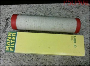

    procurei na net por este elemento filtrante secundário custa R$ 35,00 no mercado livre.
    Filtro Ar Segurança Mann Cf400/1 Gm Silverado Jacto Massey - R$ 35,00 no MercadoLivre
    descrição:
    FILTRO AR SEGURANÇA MANN CF400/1
    GM 6100 6150 SILVERADO 97/01
    AGCO: MF-292MF-299 / VALTRA / VALMET: SERIE 100 TRATORES 700, 800 E 900 - LL; TRATOR BF65 E BF75 =
    Para o elemento Primário use C16400
