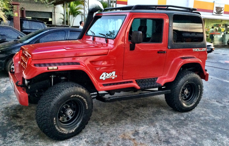

    Fabio_Roberto
    2 Anexo(s)
    Postado originalmente por Carolino Ver Post
    Agora que vi, vc e o Fabio que postou no Youtube, seu troller e um vermelho ne?
    Isso.. vermelhinho...
    Anexo 479653
    Quando troquei meu estava com 60 mil rodados, me parece que esses discos gastam rápido, eu nunca vi alguém falar bem desse bloqueio original.
    Eu tenho o meu guardado, achei que não vale a mão de obra de colocar na dianteira. Talvez se trocar os discos, mas só os discos custam 800,00, muito caro para durar pouco, talvez na dianteira dure um pouco mais devido as rodas livres..
    O Truetrac em relação o original melhorou muito, no dia a dia sente o jipe agarrado no chão, na lama e barro melhora também, mas se der o X ai fodeu... esse aqui não saiu nem puxando o freio de mão, quando puxei senti que ajudou mas não resolveu..
    Anexo 479654
    Na verdade não vai existir um bom pra tudo, o manda é seu uso... Passeio e trilhas leves 75%, medias e pesadas 100%.
