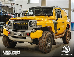

    Mas o novo Troller já está apavorando nos Rallys!!!
    "Troller Racing / Território Motorsport vence o Rally de Barretos
    O novo Troller voa e vence em sua estréia no Campeonato Brasileiro de Rally! Apesar do carro ainda estar em fase de ajustes, a dupla Edu Piano / Solon Mendes não deixou por menos e conquistou a vitória da categoria Production T2, no Rally Barretos, prova que abriu o Campeonato Brasileiro de Rally Cross Country 2015"
    mais fotos e infos:
    www.territoriomotorsport.com.br/troller

    Mais uma vez a SFI CHIPS ocupando o ponto mais alto do pódium!!
    Miniaturas de Anexos Miniaturas de Anexos -10401603_299691210230826_4519776895136896414_n.jpg   -10994323_302258799974067_4717380207127190382_n.jpg   -11025133_299691256897488_499425173065138594_n.jpg   -11029554_298479790351968_9214510059753082723_n.jpg   -14623_298479810351966_5633161792559245892_n.jpg
