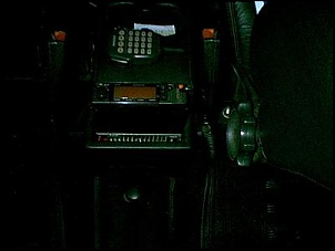

    Assim como o Martin, na minha camper instalei atrás do console central...
    No troller acho que deve dar para fazer alguma coisa parecida...
    Seguem duas fotos da engenhoca!!!
    Alexandre
    São Paulo - SP
    CJ5 (S.Anita) e Camper (Vampira) - Tuuuuuuudo a venda!!!
    Miniaturas de Anexos Miniaturas de Anexos -console_da_camper_alexandre_727.jpg   -console_central__suporte_para_py__porta_copos_e_mostradores_do_rancho__460.jpg
