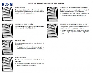

O Meca me mostrou os dentes da coroa super afiados...segundo ele devido a ter perdido a regulagem
Minha dúvida é.. Vcs estão con o Meca? Acreditam no desgaste da peça devido ao carro ter 188 mil km....doque acreditar que em 28 mil km o óleo 140 ferrou coroa e pinhão ainda mais se tratando do diferencial dianteiro que é utilizado tão pouco no meu caso
