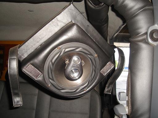

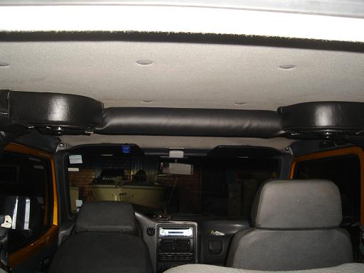

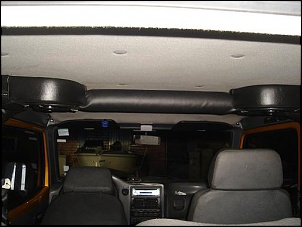

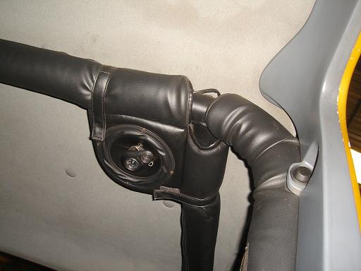

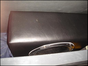

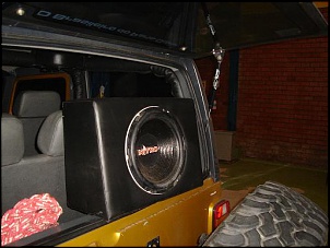

    Oi Pessoal
    Eu também tenho um 2001 F2, e madei um carpinteiro fazer uma cx selada para a trazeira que quando necessario e so desconectar o fio e retirar a cx, e fiz um molde em papelão das cx do santo antonio e mandei fazer também em MDF, o conjunto todo ficou muito bom, segue algumas fotos.
    Eduardo
    Guaiba/RS
    Miniaturas de Anexos Miniaturas de Anexos Som / Auto-falantes - Troller 2001 F2-cx_som_107.jpg   Som / Auto-falantes - Troller 2001 F2-cx_som_2_143.jpg   Som / Auto-falantes - Troller 2001 F2-cx_som_3_147.jpg   Som / Auto-falantes - Troller 2001 F2-cx_som_4_435.jpg   Som / Auto-falantes - Troller 2001 F2-cx_som_5_240.jpg
