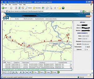

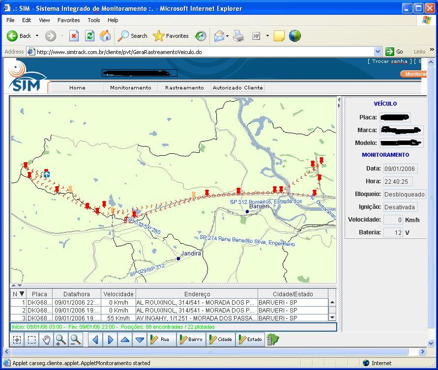

    O que eu mais gostei é que ele mantem um historico de rastreamento, a cada 2 minutos ele avisa onde o carro esta, nao importa se ligado ou nao, vejam no anexo, eu vi o trajeto que o carro da vendedora fez desde as 03:00 ate as 23:00 h, nao sei se vai dar para perceber, mas aparece o nome da rua, o horario e a velocidade que o carro estava (isso a cada 2 minutos), na tela tambem aparece o status atual do carro (se esta parado ou andando, ligado ou desligado).
