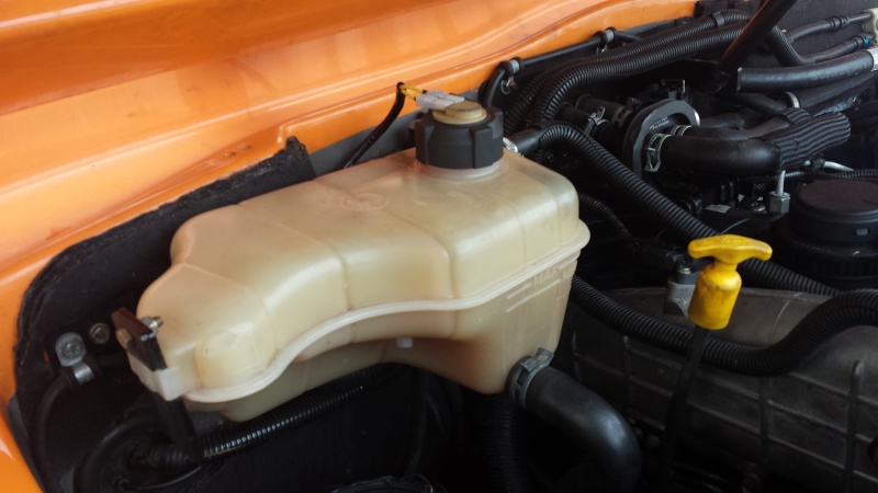

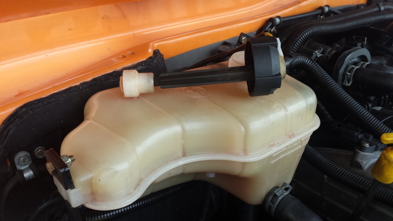

    Resultado:
    Anexo 471898
    Com a tampa c/ sensor instalada/rosqueada a boia flutua e a luz fica apagada:
    Anexo 471899
    Retirando a tampa ou seja o mesmo que baixar o nível a boia baixar:
    Anexo 471900
    Dentro da cabine a luz acende:
    Anexo 471904
    Não coloquei sirene porque a luz é forte, mas dá certo também!
    Acho que ficou bem simples e atendeu o que precisava. No demais ainda não houve nenhum problema com relação a pressão na tampa, de qualquer forma ando com a tampa original no porta-luvas (como deu a dica o Martin).

  • 26/07/2014, 01:04
    HelioPE
    Giatti, vc poderia informar se dá para ter idéia do quanto fica afastada a haste (bóia) do fundo do reservatório? A impressão é que fica muito baixa, aí só teria alarme se a água secar.

  • 28/07/2014, 14:04
    Giatti
    Hélio,
    O quanto ela fica do fundo não sei responder, mas ela fica quando flutuando a 2cm +/- do nível mínimo. A intenção desse sistema é justamente para detectar uma vazão grande do reservatório e não para acompanhar uma mudança mínima, nesse caso tem que fazer como ainda faço, ou seja, conferir sempre. Quando falo do sensor para detectar uma vazão grande é porque a maior parte da água esta no sistema e não no reservatório, então mesmo vazando o reservatório todo o motor não aquece de imediato, assim dá tempo do sensor avisar e fazer algo.
