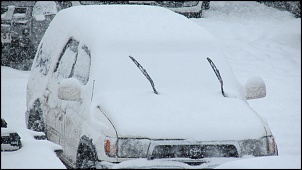

    Citação Postado originalmente por Nobreak Ver Post
    Alguem sabe se o 3.0 funciona se passar a noite fora , com uma temperatura de -10 graus ? radiador tera' mais anticongelante e o oleo do motor um pouco mais fino.
    Tá bom assim?
    3.000 metros de altitude.
    Pegou de primeira.
    Miniaturas de Anexos Miniaturas de Anexos Troller 3.0 x Frio e neve ???-img_2204.jpg
    01/08/2012
    Flores da Cunha/RS
    5,479
    Agradecimentos: 188
    Tá bom assim?
    Pegou de primeira.

    Isso aí é nos Andes Glaicon?
    Troller T4 2003/2004
    Usuário Avatar de Glaicon
    22/06/2009
    Florianópolis/SC
    5,846
    Agradecimentos: 190
    Citação Postado originalmente por AndréAngra Ver Post
    É no Valle Nevado, no Chile.
    Esse Troller era do Fernando, meu amigo.
    Eu estava de SW4 98, diesel, mais meu amigo Marcos, de SW4 97, gasolina.
    Nenhuma viatura teve problemas.

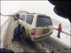

    Já li ou ouvi que o diesel em países que têm temporadas com neve possuem aditivos no diesel, que evitam a formação de parafina.
    Essa viagem foi ano passado.
    Hoje estamos em Uruguaiana, a caminho de Bariloche.
    Mais neve pela frente!
    Me permitam colocar duas fotos da SW. Uma, colocando as correntes na subida do Valle Nevado, que era obrigatório; outra, nas mesmas condições do Troller.
    Miniaturas de Anexos Miniaturas de Anexos Troller 3.0 x Frio e neve ???-img_2189.jpg   Troller 3.0 x Frio e neve ???-gopr0065.jpg
