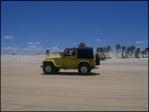

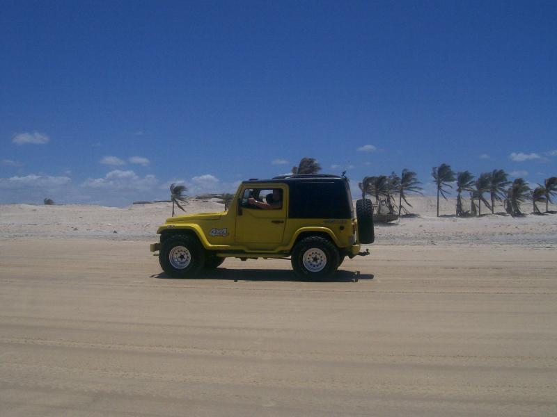

    Tive um 99/00, amarelo c/ capota de fibra original do modelo a gasolina, peguei ele todo original s/ gnv.
    Logo no primeiro mês coloquei as rodas Orion (15x8"), pneus bf mud 33" e o kit gnv 15m3 (2 cilindro de 7,5m3).
    O carro fazia 7,5-8km/m3 na cidade e 10km/m3 na estrada com gnv (sempre c/ o ar ligado), 6-7km/Lt na cidade e 5-5,5km/lt na trilha (duna e praia) com gasolina.
    Só tive um problema, os rolamentos da roda dianteira, não sei se por causa dos pneus 33", mais eles so duravam 10mil km, fora isso, foi só alegria.
    Ah, não force muito a ré, pois a engrenagem é um pouco fragil, tentei puxar um troller q estava atolado de ré e a mesma ficou soltando, paguei R$ 250,00 numa nova e mais 180 de M.O.
    Hj estou com um 2002, sem dúvidas é outro carro, mais se fosse preciso voltar para o a gasolina, voltaria sem medo.

    Segue uma foto.
