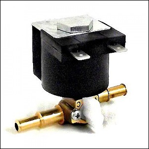

O problema que com bomba injetora é só empurrar na ladeira e tchau tchau... não da para cortar se não colocar a valvula.
E muito usado colocar uma valvula solenoide cortando o combustível, no mercado livre tem esse tipo..
E no ebay encontra esse tipo.
Fazem o mesmo trabalho, porém a solenoide da gringa parece ser mais resistente.
Existem dois tipos, normalmente fechada ou normalmente aberta.
A pergunta é:
Qual delas instalar normalmente fechada que ao ser energizada ela abre ou ao contrario?
Alguém usa esse tipo de válvula e pode dar uma opinião?
Qual o melhor lugar para ser instalada, próximo ao filtro de combustível?
E ainda, da para ser instalada junto com um alarme comum, assim ao cortar o alarme manda sinal para a valvula? ou melhor colocar um botão escondido?
