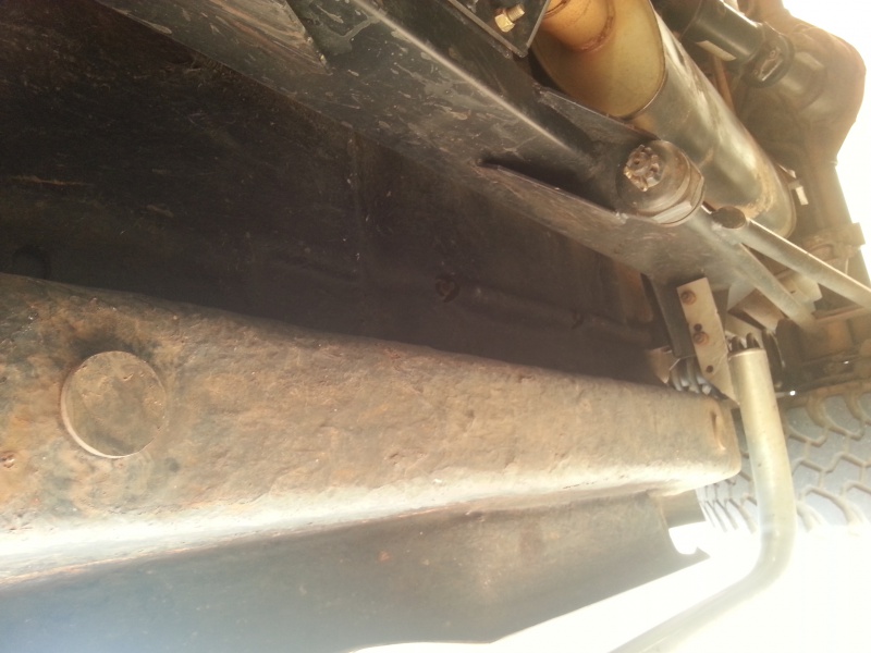

    Estou iniciando agora no mundo Troller, então me desculpem a ignorância!!
    Hoje estava olhando em baixo do meu troller e vi duas tampas de borracha no assoalho da lateral , eu tentei tirar a da frente e começou a escorrer uma água barrenta, não retirei ela inteira, pois começou a rachar a aba de tanto puxar.
    Eu preciso tirar esse tampa pra limpar mesmo? E pra que serve esse compartimento da lateral?
    Abraços!

    Não são os drenos da cabine? São "ralos", utilizados para esvaziar a cabine quando entra agua
    Veja embaixo dos tapetes dianteiros, devem estar lá

    se nao me engano esses nao sao os drenos da cabine, esses sao os drenos daquela caixa que fica do lado do estribo, mas nao sei dizer qual a função dessa caixa, provavelmente de passagem de afiação.

    Eu passei toda fiação pro meu som por essa caixa lateral.... não consegui descobrir função pra ela tirando isso.
    Talvez seja pra lastro, pq dá pra por uns 50 litros de água de cada lado, kkkkkkk

    No meu também passo fiação por ai... acho que é para isso mesmo...
    Se vc tirou a rampa e saiu barro, melhor dar uma olhada na situação, tem uma tampa na frente da roda traseira que da para tirar e da acesso a essa caixa..

    Geralmente este barro fica aí para dar terra, (quando seca) já que o carro é de fibra de vidro...

    originalmente ja passa fiação do carro ai por dentro, pelo menos do lado do motorista tenho certeza, do outro lado nao sei se tem mais chicote...
    vem la de tras da bateria, conecta com a caixa de fusiveis atras do auto falante, passa por esse "tunel" ai, sobe na caixa de roda traseira ( aonde tem essa tampa que o fabio falou) e chega atras da lanterna traseira. tem uma conexão com o outro lado por baixo do assoalho do porta malas.
    normalmente (no meu) entra agua depois de trilha..

    Bom saber... passei o chicote pro lado do passageiro por baixo do plástico do porta malas... não sabia que tinha essa conexão de um lado pro outro. Vou dar uma olhada!
    Ela conecta lanterna a lanterna?

    Fábio, vou dar uma olhada amanhã nessa tampa que fica na frente da roda traseira pra saber a situação da caixa.
