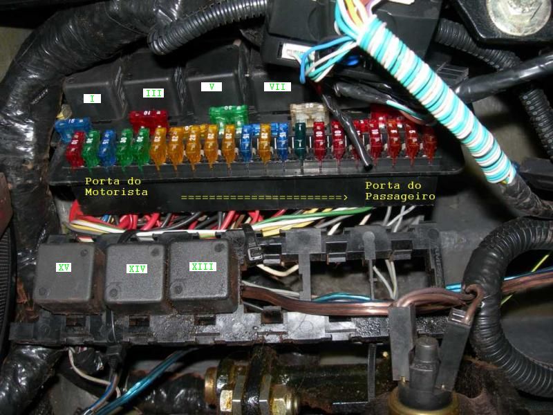

    Marcello, resolvi o problema do meu carro, espero que o seu seja o mesmo.
    Foi o rele de numero III - Ar condicionado, ele tava com problema, substituiu e pronto, voltou tudo.
    Só alegria, R$10,00 o conserto.Luz acesa no painel desligou ar condicionado, limpador de para-brisa e velocimetro-rele-troller.jpg
    Troca ele aí e avisa se deu certo.
    Obs: Foto retirada daqui do fórum.
