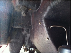

    Percebi agora que minha tampa do dreno da carroceria caiu, acho que é para isso que serve, não tenho certeza, é a mesma que veda o snorkel.
    Alguém sabe me dizer onde posso encontrar esta tampa para comprar?
    Procurei em alguns sites, mas sem sucesso.
    Será que vou ter que fazer uma "adaptação" para tapar esse buraco.
    Tampa  dreno Snorkel / Carroceria-img_3509.jpgTampa  dreno Snorkel / Carroceria-img_3510.jpg
    Agradeço a ajuda.

    Aí vai uma tampa de borracha que faz uma espécie de funil com um bico que funciona para a água sair e evitar q entre (na teoria). Essa tampa na VTR de um camarada ressecou e adaptamos uma tampa de borracha de VW, destas que ficam dentro do carro perto dos bancos debaixo do carpet, ficou bem bom - mas tem de lembar de q nos lava rápido se os lavadores encherem de água no snorkel, ela não vai sair, ou seja.......... no dia a dia é rodar sem ela, ou cuidar nas lavações.

    Tem duas tampas... uma ainda esta lá.. a do snorkel...a outra que é na carroceria que se foi. Acho que foi no lava rápido.. o cara deve ter batido um jato d`água e bau bau....
    Mas pedi para o terneiro aqui da empresa fazer uma, na verdade ja pedi para fazer duas, assim ja troco a outra por uma melhor... ja ja posto as fotos..
    Valeu.

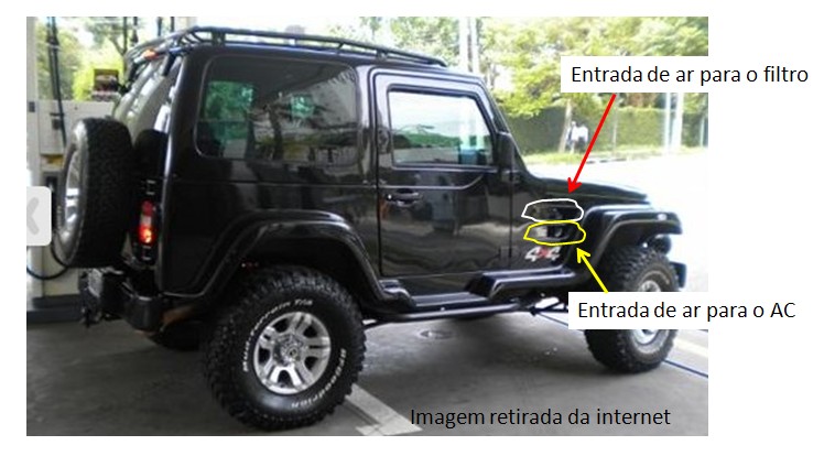

    Se quero reutilizar circulação de ar condicionado externa com a retirada do snorkel.
    Então, o que colocar no lugar do snorkel? Há uma tampa externa?

    A entrada do ar da cabine é independente da entrada de ar do snorkel.

    Onde fica essa entrada amigo? já procurei e não achei o meu é modelo 2004.

    A entrada de cima, é do ar que vai pro motor. quando tem snorkel ela fica dentro dele.
    A entrada de baixo, é a do ar que vai pra cabine.
    Tampa  dreno Snorkel / Carroceria-1.jpg.
