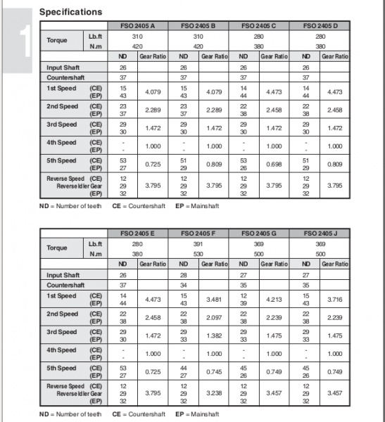

    Citação Postado originalmente por Giuberto Ver Post
    Vou te dar aula completa hehe:
    Funciona assim:
    Anexo 423332
    Detalhamento do nome do modelo:
    EX: FSO-2405-A
    FSO = Eaton Fuller Synchronized Overdrive
    2 = Nominal torque capacity (x100 Lb.ft)
    4 = Design level
    05 = Forward speeds
    A = Gear ratio
    O modelo atual é o FSO-2405-E. Aguenta 380 N.m (38,749216094 Kgf.m)
    Esse modelo é equipado nos trollers de 2007-2013 (atual).
    O modelo FSO-2405-B aguenta 420 N.m (42,828080946 Kgf.m).
    Esse modelo é equipado nos trollers de 2005-2006. Aguentava mais torque que o atual, e era mais reduzido também.
    O modelo FSO-2405-F aguenta 530 N.m (54,044959289 Kgf.m).
    Esse modelo é o que deveria estar equipando os Trollers 3.2, na minha opinião.
    Tudo isso é muito bonito na teoria. Na prática, vemos trollers 3.0 (de qualquer ano) rodando com mais de 50-60 kgf.m sem prejuízos ao câmbio. Mas, por ser um câmbio manual, sujeito aos nossos abusos e descuidos, só depende da forma de condução.
    giuberto,você acha que da para adaptar o eaton F no troller? Se sim esse cambio deve custar uns 8mil neh?att

    Citação Postado originalmente por Tabeladosk Ver Post
    Tabela, estou chutando, pois nunca vi um F ao vivo, mas teoricamente, não deve ser difícil. Acredito que não seja P&P, mas posso estar errado. Apesar do F aguentar mais torque, a relação da 1a e 2a são bem longas para quem está acostumado com as originais do troller. Se for usar pneu grande, talvez fique longo demais, mas aí, pode resolver na C&P. Eu acho o B e o A uma boa pedida, pois a grande reclamação de quem usa 35" com C&P original, é que a quinta fica longa demais e acaba não sendo usada. Com a quinta mais curta desses câmbios, esse efeito é atenuado. Mas, é melhor tirar as dúvidas com os caras: Serviço Autorizado ? Transmissões e Embreagens
    Pois, algumas diferenças nos encaixes são grandes, e talvez você não queira fazer a adaptação.
  • #36
    27/09/2012
    Recife/PE
    127
    Brigadao mesm giuberto.vou entrar em contato com eles,att
