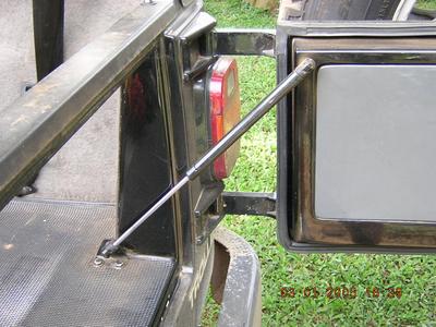

    Tenho um T4 2001 fase II. Estou bastante satisfeito com ele mas a galera de casa reclama das caneladas que as portas dão por não terem os limitadores de abertura (as molas que impedem que a porta, quando aberta, volte e feche ). A concessionária Troller pediu-me 1.000 latinhas para a adaptação .
    Alguém conhece algo mais acessível?

    Pesquisando na internet, vi uma adaptação de um amortecedor de capô / tampa de porta-malas em que um lado era fixado no piso, próximo à dobradiça inferior da porta e o outro lado era fixado na parte interna da porta, acima da dobradiça superior.
    O incoveniente desta adaptação era que o amortecedor ficava totalmente aparente, tanto com a porta aberta quanto fechada e talvez até poderia atrapalhar um pouco o acesso.

    O lance do amortecedor esta detalhado no site do TC (http://br.groups.yahoo.com/group/trollerclube/), mas para acessar tem que se cadastrar. O cara ainda adaptou uma trava elétrica na porta traseira tb. Seguem as fotos abaixo.
    Miniaturas de Anexos Miniaturas de Anexos Limitadores de portas (molas) T4 2001-porta_aberta_com_fio_trava_121.jpg   Limitadores de portas (molas) T4 2001-porta_aberta_797.jpg
    Limitadores de portas (molas) T4 2001 Imagens Anexas Limitadores de portas (molas) T4 2001-porta_fechada_178.jpg

    Ae pessoal...estas fotos sao minhas...eu sou "o cara" hehehehe
    Se precisarem de qualquer dica é so falar...ou melhor escrever aqui

    qual foi o amortecedor que vc usou na adaptação? Eu procurei esse tópico lá no TC mas desisti.....

    acredito que seja o mesmo do vidro traseiro, um Cofap. Comprei ontem um Nakata a gás com especificação 32 ou 34 kgf, por L$ 30 latinhas, só que no meu caso, tentarei adaptá-lo às portas laterais e não a traseira (o meu é o 2001) . Em dando certo, posto aqui as fotos .

    No seu caso, esses dias eu vi uma solução parecida: estive num evento numa concessionária BMW e um dos carros lá expostos (Série 7 se não me engano) tinha esse sistema: as portas eram mantidas abertas por um mini-amortecedor a gás, colocado na parte inferior junto à dobradiça.
    Como ele era bem pequeno (aberto ele devia ter no máximo uns 20cm) ficava praticamente imperceptível e não atrapalhava nada. Acho que não custaria perguntar o preço deles numa autorizada, porém como o carro custava R$ 715 mil, cada pecinha dessas deve sair por uns R$ 500,00 hehehehe.....
