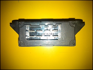

    Nem me fala em água..... no meu troller a água escorreu sei lá por onde e tem um módulo atrás do porta luvas que ainda não descobri o nome dele e não encontro para comprar.... tinha aproximadamente 3cm de água, parecia um aquário...
    A única coisa que sei é que desse módulo vem um fio da embreagem, e velocímetro (parou de funcionar)... para liberar o engate da reduzida, caso alguém tenha a referência, modelo, ou saiba onde encontro para comprar eu agradeço.
    Sei apenas que é da VDO, acho que tinha uma etiqueta colada, mas água deve ter mandado a etiqueta embora a tempo...

    Não é o módulo tração, esse é borg warner... essa caixinha preta é VDO...
    Abs.
    T.

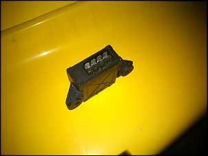

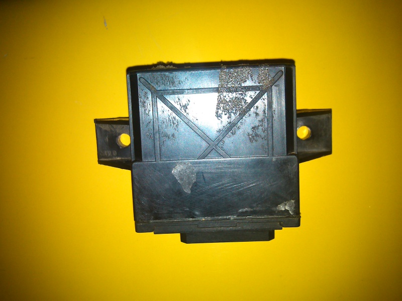

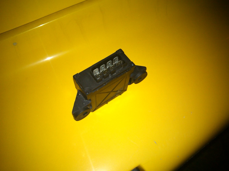

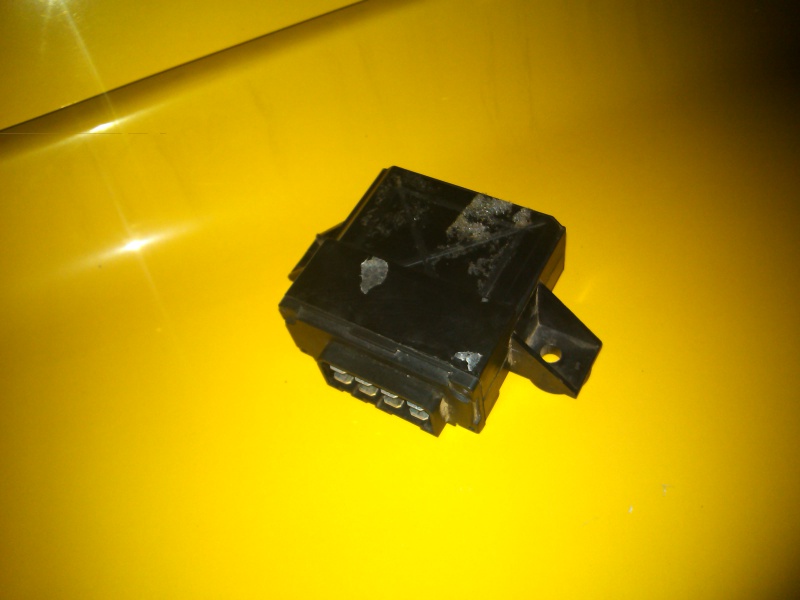

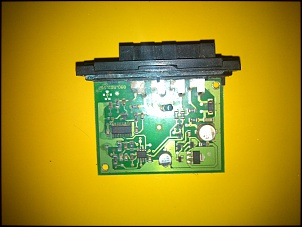

    Troller entrando agua pela borracha do para brisa-img_20131004_200343.jpgTroller entrando agua pela borracha do para brisa-img_20131004_200355.jpgTroller entrando agua pela borracha do para brisa-img_20131004_200419.jpgTroller entrando agua pela borracha do para brisa-img_20131004_200445.jpgTroller entrando agua pela borracha do para brisa-img_20131004_200510.jpg

    Ixxx. Nunca vi isso. Que ano o seu troller?

    Pode ser um rastreador

    Não é rastreador, fica atrás do porta luvas.

    Pelo que entendi é a central do alarme, conforme ele disse no primeiro post.

    Acho que a VDO nao fabrica alarmes, continuo apostando no rastreador.

    O primeiro post não é meu, meu primeiro post é o segundo
