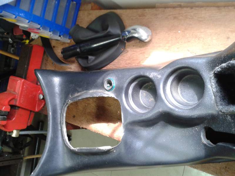

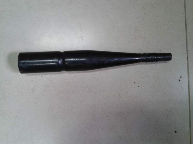

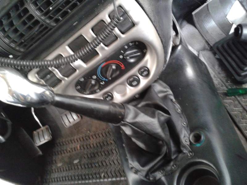

O cambio era de um Troller 2011. Isto quer dizer que rodava num motor 3.0.
Mais eu só aproveitei o cambio do 2011 o resto é tudo do meu Troller ano 2003 2,8 MWM. Você usa sua caixa seca msm ela adapta perfeitamente.

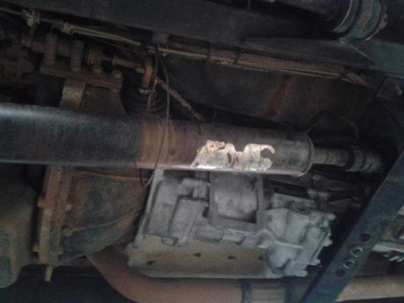

Olá Mauro, no meu (modelo 2004) fui obrigado a trocar o cambio por um da ranger 3.0.
Pra fazer a adaptação o mecânico trocou a primeira parte da carcaça do cambio da ranger pela do troller 3.0, casou perfeito, e essa frente da carcaça do cambio do troller 3.0 casou perfeito com a capa seca da embreagem do 2.8, por dentro do câmbio tamb teve que trocar o primeiro eixo, o que fica preso no disco de embreagem, pois o da ranger não é 10 estrias como do troller, o eixo q foi usado tamb é do troller 3.0, ou seja, ACREDITO que tirar o motor do 3.0 e botar o 2.8 vai ser plug and play, com relação ao câmbio pelo menos, talvez problemas surjam pra adaptar o encaixe do motor no cofre (posição dos coxins) e o posicionamento dos diversos acessórios, como alternador, compressor do AC, turbina, motor de partida, etc...
