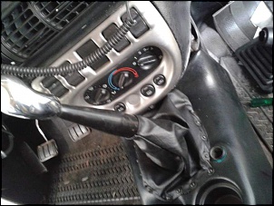

    Acabei defazer esta adaptação é muito facil. Troquei o cambio 2305B por um cambio 2405Eno meu Troller 2003.
    Primeira coisa é arrumar o cambio com o trambulador em forma de "S".
    Depois para colocar no lugar é fazer dois furos na sua própria travessa como coxinho do cambio 2405E.
    No cardam traseiro diminue 4cm no dianteiro não precisa fazer nada.
    Na caixa do Troller é só lixar um pouco na parte da frente onde sai otrambulador. Pois irá pegar a 1º, 3º, e 5º marcha. Pouca coisa que dá pra fazerpor cima com uma retifica.
    O console terá que tirar também um pedaço na frente e atrás. Pois irá pegar aalvanca de cambio.

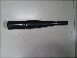

    Eu utilizei minha propria alavanca de cambio do 2305B. É só serrar rente aalavanca e fazer um furo com a rosca igual do eixo "S" dotrambulador. Depois cortar um pedaço da parte superior da alavanca do cambio,pois irá ficar muito alta.
    Fiz outro guarda pó superior e parafuzei em volta.
