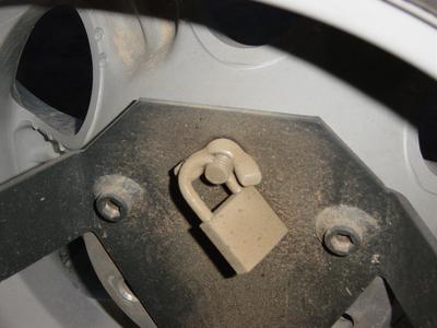

    Solução Final !!!
    Professores,
    Em contato com o Grupo Troller, recebi esta mensagem do Fernando ( Bob Esponja) que acabou sendo a minha escolha pela simplicidade e facilidade.
    Encaminho as fotos que ele mandou do sistema. Vou adicionar apenas uma proteção plástica ao cadeado. Na foto percebe-se o efeito da poeira. Aqui em Fortaleza temos uma maresia muito forte.
    Um abraço,
    Jordan

    Jordans e Amigos !
    Anotem a dica !
    Este recurso eu tenho no meu jipe.
    Você vai precisar de:
    - 1 parafuso de cabeça sextavada
    - 1 rosca tipo borboleta
    - 1 cadeado comum
    Peça para alguém ou você mesmo furar a rosca do parafuso para que o
    cadeado possa atravessar.
    Insira o parafuso no furo superior da roda do estepe (já fixo no seu
    suporte).
    Coloque a rosca borboleta no parafuso por trás do suporte do estepe
    e coloque o cadeado no furo do parafuso para travar a rosca.
    FEITO !!!!
    É baratinho, fácil de fazer e não cama a atenção pois o cadeado fica
    por trás !!!
    Estou colocando as fotos do meu sistema de trava na Seção Fotos do
    TC pasta BOB Esponja.
    Fernando Rosin
    T4 Amarelo 2003 - BOB Esponja
    SP/ZN"

    Como sabem estou com o Muddy a mais ou menos duas semanas, e como não queria ficar usando capa no estepe, tive que adotar um dispositivo anti-furto. A solução usada foi como a do Jordans, só que usei um parafuso inox cabeça alem com um furo na rosca e uma borboleta, depois um cadeado comum (só que encapei com borracha).
    Quando der mando algumas fotos.
