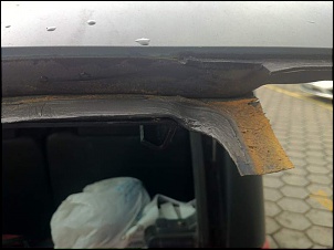

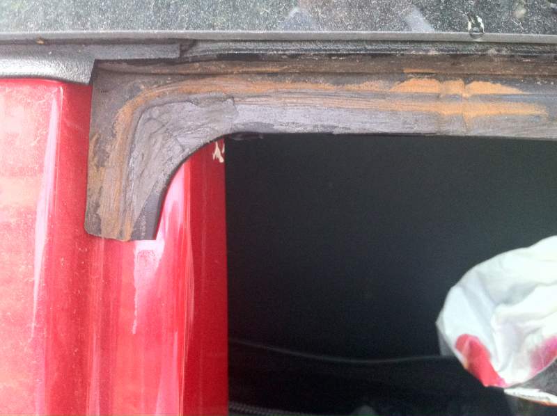

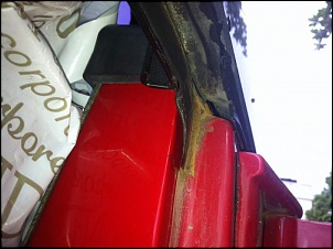

    Comigo aconteceu o seguinte: meu Troller nunca havia entrado água até o fim do ano passado quando comecei a reparar que o fundo da mala, próximo a tampa traseira, encontrava-se molhado. Notei que a própria tampa estava molhada em cima, próximo das borrachas do vidro (vide fotos) e que a água escorria pelas laterais até o fundo da mala. Como levou 4 anos para o início dos sintomas, procurei por algum sinal de deterioração. Vi, então, um abaulamento da borracha do vidro, provavelmente pela pressão da borracha da tampa sobre ela, bem na junção da carroceria (fotos 1 e 2). Coloquei silicone preto de alta temperatura de maneira que preenchesse a depressão. Nota-se que ainda ficou um pouco, mas onde a borracha da tampa pega, está vedando bem. Tanto que nunca mais entrou nem uma gota!

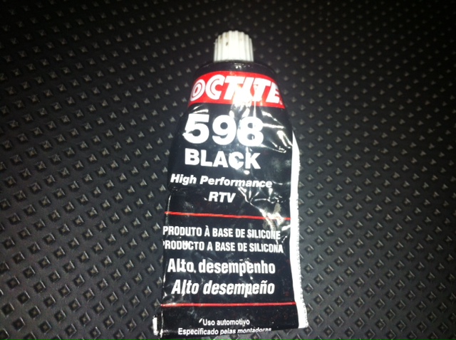

    Também acho... Quanto ao silicone, uso desde 1991 e o melhor que experimentei foi este:
    Encontrado nas auto peças por aí...
