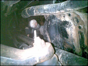

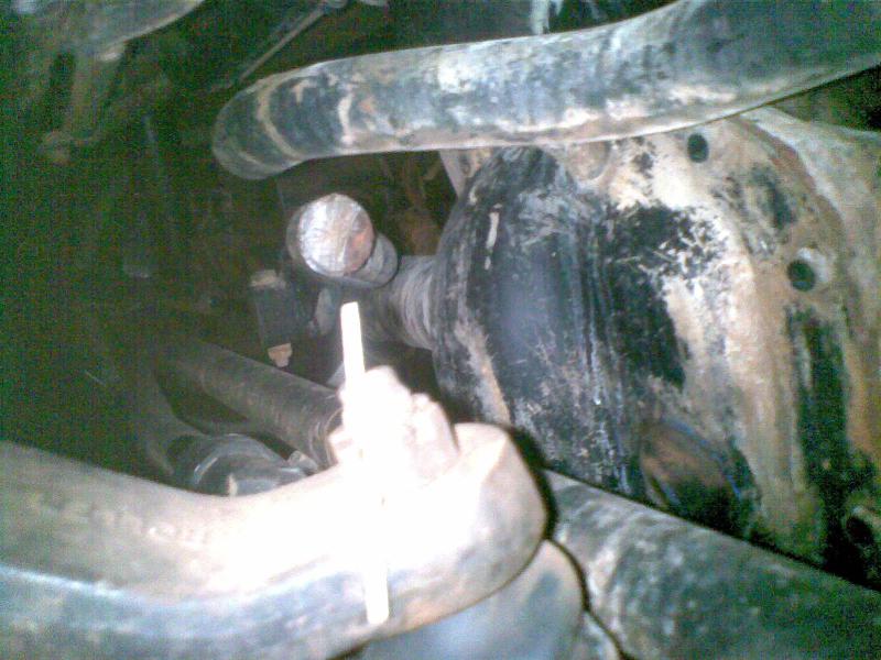

    Prezados amigos meu T4 2008 quebrou aquela barra onde fica o amortecedor de direção, ela ja vinha trincada(verifiquei que na metade da trinca esta com ferrugem) não sei como, hj sai e ao fazer o giro o carro moveu a frente sem girar os pneus, eu nunca tinha ouvido relato de quebra dessa barra, fiquei muito impressionado. Abaixo esta a foto!!
    Alguem sabe me informar de qual o carro e de onde é essa barra e onde posso encontra-la?

    pessoal acabei de descobrir o nome da Barra Panhard Dianteira - Troller, preciso saber de qual carro?

    Detalhe,pela dureza do aço não se deve soldar em hipótese nenhuma,pois com uso quebra novamente.
