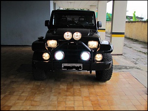

    Pelo que eu vejo ele está pelado, não? Vale a pena botar protetor de carter e caixa de marchas/redução pelo menos. E depois, claro, uns faróis básicos (como no meu Troller 2002, vulgo Mussum, na época ainda sem snorkel).

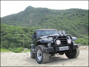

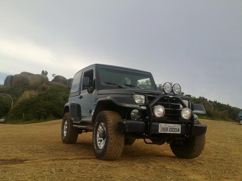

    E poder ir em lugares que somente um Troller pode te levar e trazer em segurança!
