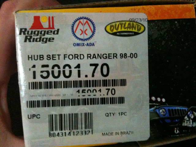

    Kit de conversao p/ Roda Livre
    Olha esse kit da Mile Marker... parece ser bom e tenho quase certeza que é compativel com o RF
    Amazon.com: Mile Marker 33-50020 Manual Front Hub Conversion Locking Hub: Automotive
    quem se arrisca a trazer e testar?
    Quem nao quiser se arriscar pode:
    - comprar o kit da Tor-Offroad
    - partir pra fazer seu proprio kit. nesse caso vai precisar de: Cubos de roda da Ranger 4x4 com roda livre; homocinetica da ranger 4x4 com roda livre; e fabricar sob encomenda os semi-eixos com 30 estrias numa ponta e a outra ponta com o estriado compativel com a homocinetica.
    ***O dificil nesse projeto é achar a homocinetica de Ranger 4x4 com homocinetica.
    Essas fotos foram cedidas por Charles, na epoca que conversavamos sobre o kit.
    Essas ja sao as fotos do meu projeto:
    cubo de roda
    Roda livre
    Homocinetica

    Se for comprar a homocinetica da ranger, tenha certeza que vai comprar a certa.
    Compre a da ranger com roda livre.
    mas zeca, como eu sei que é com roda livre ou sem roda livre..
    assim:
    Com roda livre, o estriado é na ponta... como na foto acima.
    Sem roda livre, o estriado é no corpo do eixo, na ponta tem rosca.
