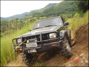

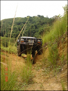

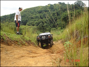

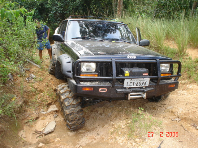

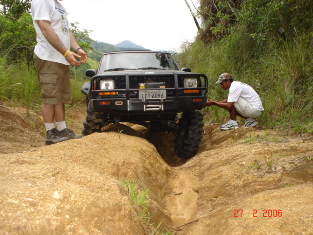

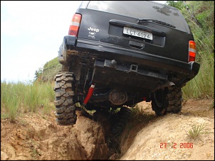

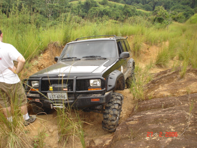

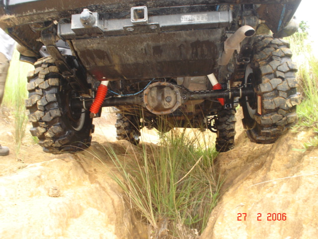

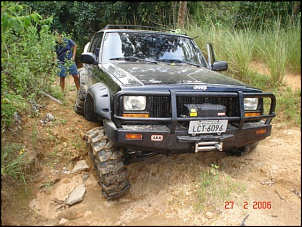

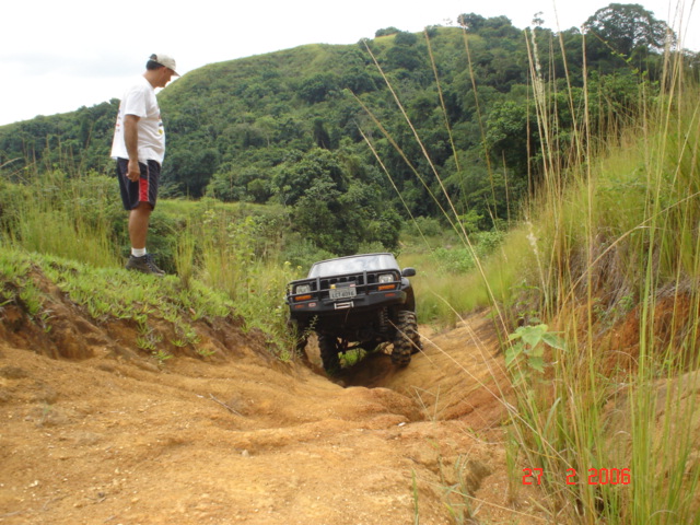

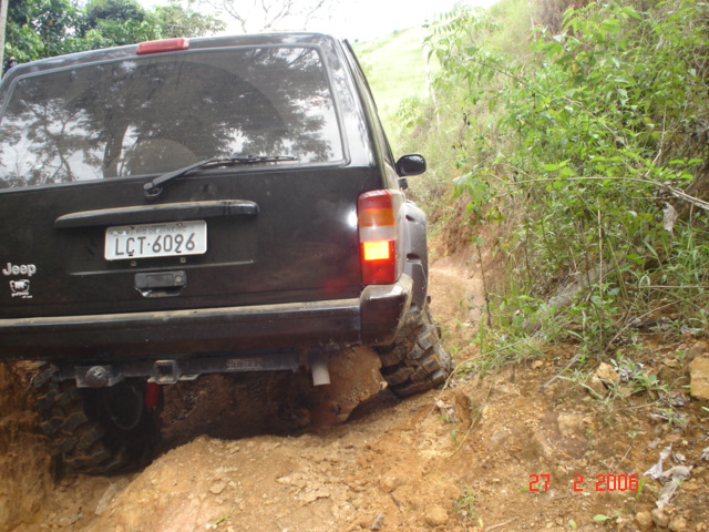

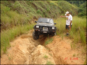

    Enquanto vcs do 'grupinho sei lá o que', eu do Grupinho off-road fui para Cacaria testar o carro e tentar acabar com os meus problemas. Eu peguei os pneus do Brunão (muito obrigado) para ver se dava para botar no carro.
    O carro torce muito bem os eixos, eu fiquei surprendido como ela sobe pelas erosões, o que me disgustou foi ver que vou ter que cortar a lataria bastante e provavelmente fazer mudanças na suspensão, com o parachoque+ guincho (100kg) a frente desce 1" e está infernizando os fender flares. Espero que a Rubicon me de uma ajuda com isto, já mandei e-mail para eles.
    Os gomos do Frederico entram por dentro do Bushwacker e arrancam ele da lataria, e já estou vendo como ressolver isto com uma serra . Depois de tirar os da frente, o carro ia como um avião pela trilha, mas o pneu-aro é muito estreito para o Bushwacker, tem que usar um aro mais largo com um pneu mais largo.
    Eu tenho umas fotinhos e um video, as fotinhos eu boto aqui.
    Comentarios: Eixo rígido, que maravilha.
