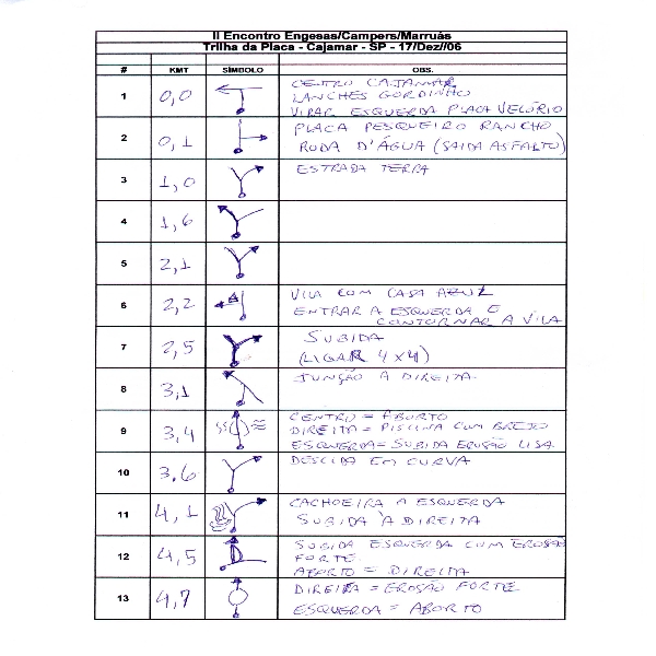

    Fernando,
    segue a planilha...
    [ ] s
    Miniaturas de Anexos Miniaturas de Anexos Trilha da Placa - Tracklog ou Planilha ...-planilha-placa.jpg

    Flávio,
    Onde estão as fotos que não consigo encontrá-las
    Abçs,
    Serjão
