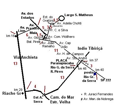

    E aqui um mapinha que dá pra chegar na entrada de Paranapiacaba
    Mas de qq forma não recomendo ir se não tem ninguém que conheça a região.
