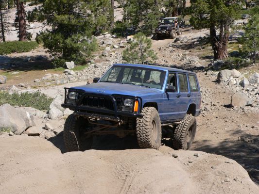

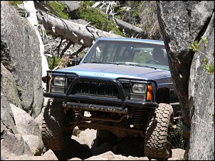

    Fim de semana passado fomos a Slickrock, uma trilha bem show na California. A trilha e de um nivel medio, com alguns obstaculos mais dificeis e "gnarly", mas com desvios para Jeeps menores. O dia foi excellente, fizemos a trilha do lado Lake Alpine, e de volta, o que e bem mais dificil.

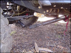

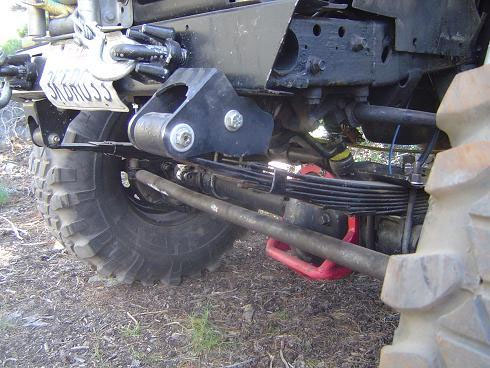

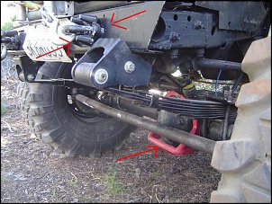

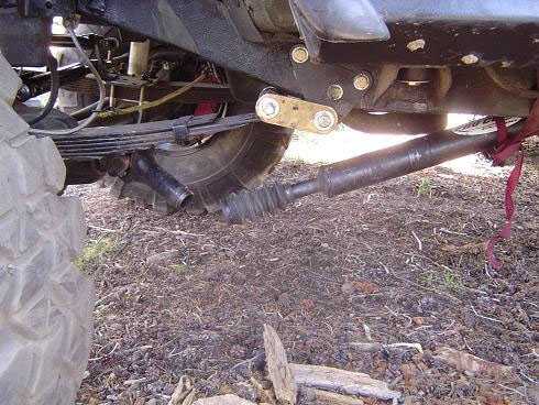

    Acabei quebrando os suportes originais da mola soldas de fabrica, o que foi meio naba, e fez o meu carda (shaft) da frente se separar. Roubada, e tive que guinchar para sair da sitaucao Para reparar, utilizei o guincho passado por tras do eixo traseiro ate a frente, afim de puxar o eixo dianteiro para a posicao original. Argh!

    as duas fotos abaixo sao da quebra, meu suporte da fabrica quebrou feio, o eixo foi para frente, etc etc. Arrumei na trilha mesmo, o suficiente para mancar ate em casa, hehe... hmmm esta chegando a hora de comecar a considerar comprar uma carretinha
    Para arrumar, levantei o Jeep com o hi lift, e usei o guincho passado pelo eixo traseiro para mover o eixo a posicao original. Depois, desmontei o shackle reversal (hmm nome em portugues?) e usei uns parafusos nivel 8, bem fortes para segurar a montagem, e umas straps para seguranca em caso dos parafusos quebrarem.

    Citação Postado originalmente por geberhard
    É um inversor de jumelos

    Além de outras coisas que gostei do seu jeep, uma que reparei agora foi o seu desenho de protetor de diferencial... home made ?
    Outra, o que é aquela peça no parachoque?

    Cristiano, o protetor e na maior parte home made. Vc pode comprar o ring (anel) que sera parafusado na tampa do diferencial e entao e so utilizar um bender para fazer o protetor e soldar. Eu tive um diferencial Warn antes que nao durou quase nada
    A parte no parachoque e como um ponto para utlizar para o guincho ou straps para rebocar. Nessa viagem foram varias Cherokas (XJ). Duas bem cavalas, com long arms Clayton, e lifts acho que 6-7", com MTR 35's, etc
