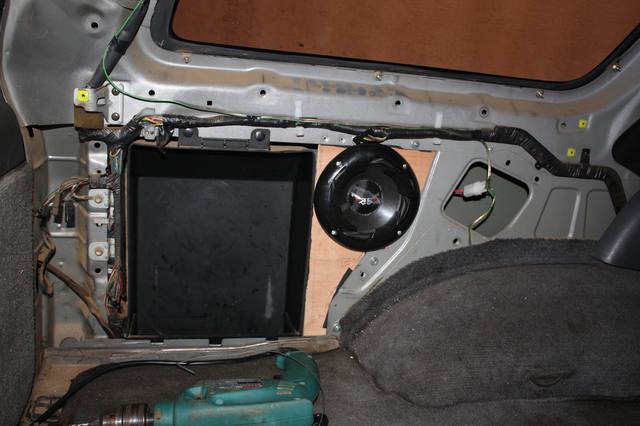

    O segredo esta na traseira. Coloquei na lateral do porta malas, o local original, 2 falantes 6" de imã pesado, bicho papão (cabe até maior, tipo 8 ou 10"). Ali vai só o wofer. Fixei madeira na lata do carro e prendi os falantes na madeira. Tudo por baixo do plastico, nem da para ver. O falante fica bem preso e forma um tipo de "caixa acuatica" formada pela madeira. O grave bomba!!! Ai os twiters vão no local original tb, ao lado da luz do porta malas, em cima. E para completar meu toca CD tem uma função que da para mandar só frequencia grave para trás. Deixo o som com 50% mais voluma atrás sempre. Fica muito bom. A unica coisa é que quando tem gente no banco de trás deixo só grave atras, ai não fica aquele twiter na orelha dos caras, o som fica bom tb. Se o som não tiver este recurso dá para puxar fios separados e desligar o twiter em um botão adaptado no painel. Fica tudo original e muito bom o som. Os woofers virados para dentro do porta malas não ficam ruins pois o grave espalha mesmo assim e não atrapalha quem tá no banco de trás.

    É acho que não cabe maior que 6" onde eu falei, no porta mala. Segue foto.

    Mais uma dica. Entre a madeira e a lata eu coloquei tiras de EVA para evitar vibrações. Repare na foto que da para ver um pouco.
