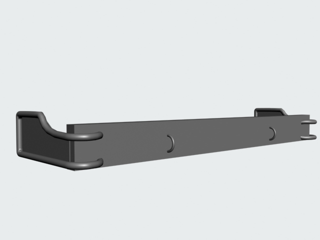

    Miniaturas de Anexos Miniaturas de Anexos Acessorios SW4-parachoque-hilux.jpg
    Eu tô aprendendo a postar as coisas por aqui...qualquer ajuda será bem vinda!

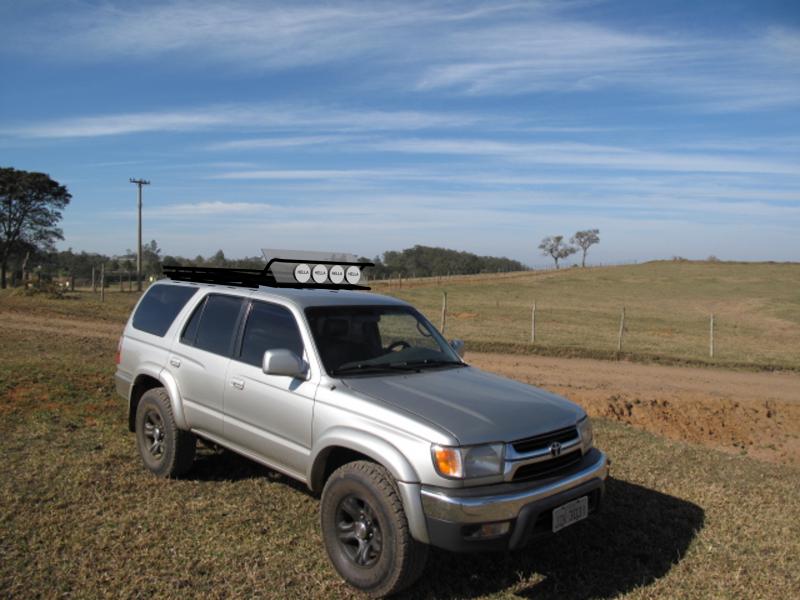

    Miniaturas de Anexos Miniaturas de Anexos Acessorios SW4-bagageiro2.jpg   Acessorios SW4-bagageiro4.jpg   Acessorios SW4-bagageiro5-1-sw4.jpg   Acessorios SW4-bagageiro5-2-sw4.jpg   Acessorios SW4-bagageiro5-3-sw4.jpg
    Estribos e parachoque traseiros
    Aceito sugestões!!!!
    Eu tenho esses desenhos como passatempo!
    Miniaturas de Anexos Miniaturas de Anexos Acessorios SW4-bagageiro-sw4.jpg   Acessorios SW4-pc-tras1.jpg

    Eu (ainda) farei o meu bagageiro e gostei muito do seu desenho. Porém mudaria os faróis. O uso do defletor na forma como foi desenhado tira o visual de robustez, pois fica evidente que se não tomar cuidado com a bagagem vai quebrar facinho. - É apenas a minha opinião, ok.
    Vou instalar faróis tb, mas pretendo usar modelos retangulares, com pouca altura e instalar o defletor antes deles. A idéia, é que o faróis fiquem o mínimo possível mais altos que a lateral do bagageiro.
    Vc citou que as sapatas da frente serão apenas apoio. Na minha Explorer os trilhos para fixar as sapatas, assim como nas SW4, não chegam na frente. Então pergunto?
    - Como seriam esses apoios?
    - Terá algum reforço por baixo da lataria?
    - Se ficar apenas sobreposto, sem fixação, não marcará a pintura?
    Me dá um tempinho vou fazer do jeito que vc comentou...mas qual deles vc gostou??????
    - Como seriam esses apoios? Tem uns de borracha com parafuso.
    Depende da utilização eu faria com reforço....tipo encarar a transamazonica...com 7- kg de tralha "sacolejando" lá emcima eu faria um reforço interno...
    Para bikes já não me preocuparia muito.
    dependendo do uso conta a estrutura necessária, o lance de ficar mexendo com os acabamentos de plásticos etc...
    Os mais antigos que já utilizam esses bagageiros podem dizer!
    Talvez e simplesmente talvez, pela fabrica ter utilizado os trilhos até aquele ponto deve ter alguma lógica!
    Por outro lado todos sabem que o teto é feito para suportar o peso do carro num cabotamento!!!
    Me ajudem com suas observações caso esse novato esteja viajando na maionese...rs
    A opção seria furar o teto e prender ali....dependendo da utilização vale a pena...e de quebra já usa uma estruturinha interna pra deixar uma espera de fixação para um console de teto, bacana!( vou desenhar também...rs

    Ronaldo, gostei mais do primeiro desenho (link abaixo).
    A idéia de colocar um reforço por baixo da lataria e preparação para um console é interessante, mas fico encafufado com a pintura.
    Talvez fazer esse reforço por baixo e por cima, colar com fita dupla face algo para receber a sapata do bagageiro seja uma alternativa. Assim, futuramente pode-se retirar tudo sobre o teto e deixar original.
    http://www.4x4brasil.com.br/forum/at...3&d=1313200968
