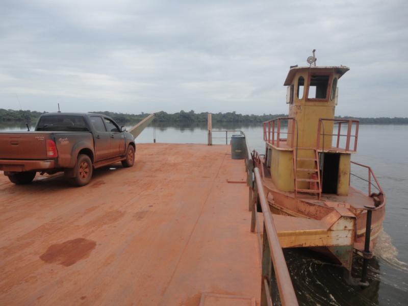

    E ai pessoal,
    Nessa semana tirei essa foto na balsa sobre o Rio Xingu/MT na Br 080, o mais engraçado que o indio quiz me cobrar 50,00 pela foto, dizendo "é proibido tirar foto de rio, mais por 50 pode ficar com ela" kkkkk Não acreditei no que ele me disse, isso que ele ja tinha tentado me tirar mais 10 da Balsa que no posto da cidade ficou por 50,00 o ticket e na balsa queria me cobrar 60,00.
    Falei para ele que 50 nao pagava e que ia apagar a foto, ai ele disse que por 20 ele fazia, mais ai quem nao queira mais a foto era eu, fiz que apaguei e nao dei mais conversa para o indio.

    Citação Postado originalmente por Cunha03 Ver Post
    E ai pessoal,
    Um vez um índia me cobrou 20 pelo pedágio. Dei uma nota de 100 e ela me devolveu os trocado e eu guardei sem conferir direito. No próximo pedágio que vi que ela tinha me devolvido os mesmo 100. Fiquei com a consciência duída por isso. Esse pessoal é muito sofrido.
