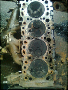

    Oi.. levei a outro mecanico e disse que tenho de mudar o cabeçote... e uma paulada de R$1600!! Nao existe maneira de arranjar o cabecote rachado..
    O mecanico disse que houve uma rachadura devido a choque termico.. sera mesmo.. nao estara ele me enrolando num esquema para que ele faça dinheiro facil??
    Eu mando uma foto do cabeçote que ele me mostrou com a rachadura onde passa a agua...
    Uma pergunta: O cabecote nao tem um numero que identifica o motor? gostava de saber isso para confirmar que o cabeçote e mesmo o da minha camionete e nao outro que o mecanico possa ter...
    Vejam as fotos para ver se e mesmo rachadura..
    Alguem sabe algum local onde estes cabecotes sao baratos? Cabecotes remanufaturados sao bons??
    Boto

    Usuário Avatar de bototucuxi
    04/07/2007
    Belém/PA
    373
    Vejam a foto do cabecote...
    Miniaturas de Anexos Miniaturas de Anexos Toyota hilux 2.8: Oleo evaporando?!!-imagem0480.jpg

    Amigo: Trincas no cabeçote pode acontecer, mas o mexanico afirmar que é por choque termico ele é um verdadeiro advinhao !!! rs
    As trincas pode ocorrer por varios motivos. Esse motor especificamente o 2.8l é um espeteculo em termos de manutençao.. quase nao dá.
    Minha sugestão é a seguinte: Deixe o carro no mexanico e leve somente o cabeçote numa retifica que voce conheça e peça p/ eles avaliarem. Existe uma quimica com pó que " mostra " trincas onde nossos olhos não veem. Se for esse o caso, tem 90% de chances de recuperar o mesmo na retifica. Na maioria das vezes o serviço fica muito bom !!.
    Aproveite e " Faça " o cabecote. Troque as valvulas, plaine e tudo mais na parte superior. já que abriu, essa parte vai ficar zerado...
    Obs. Eu levaria a hilux em otro mecanico " com experiencia " e nao com advinhaçoes....
    Abçs

    Citação Postado originalmente por Alejeep Ver Post
    ... p/ eles avaliarem. Existe uma quimica com pó que " mostra " trincas onde nossos olhos não veem. Se for esse o caso, tem 90% de chances de recuperar o mesmo na retifica. Na maioria das vezes o serviço fica muito bom !!.
    Abçs
    Para conhecimento. Esta "quimica em pó" é chamada de liquido penetrante. Veja o vodeo para maiores informações:
    [ame]http://www.youtube.com/watch?v=E4R0lj4UDnk[/ame]

    Usuário Avatar de herbs
    27/06/2010
    181
    Leva o seu cabeçote na retifica Engediesel -> Engediesel - Retfica de Motores
    Tem umas duas semanas que fiz o meu lá e está ótimo, até agora tudo normal sem reclamações.
