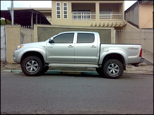

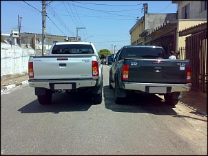

    Em anexo foto da minha com os mesmos pneus e levantada, e comparando com uma original...
