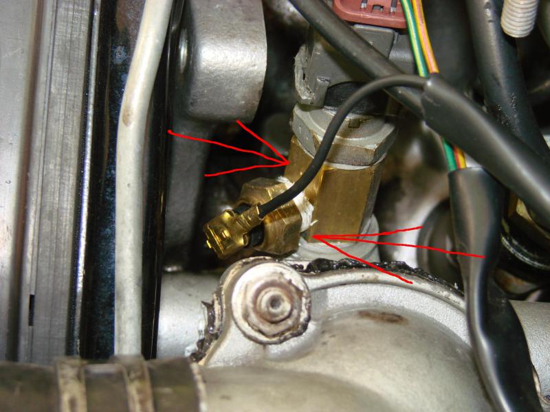

    Usuário Avatar de Robinho da Jaguatirica
    03/08/2007
    Belzonte UAI/MG
    1,022
    Citação Postado originalmente por righi Ver Post
    Robinho, desculpe a ignorãncia, sei o que é um T para instalações residênciais, agora no carro, como faria este T ??
    Amigo,
    Fique a vontade para questionar.
    Esta conexção vc encontra em lojas de mangueiras e conexções hidráulicas, retire o sensor original e leve também o sensor auxiliar, na loja vc encontrará o T ou uma conexção que servirá, a perna de baixo vai no bloco, e as duas saídas superiores vc istala cada um dos sensores.
    Segue umas fotos pra ilustrar.
    Boa lama!
