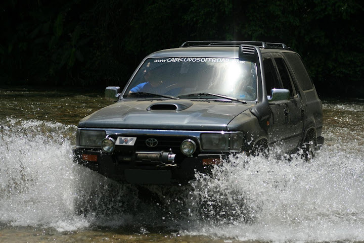

    Olá Schinzel, tenho uma SW4 93 que já comprei turbinada, e tambem com intercooler que é um pouco maior que os maxicooler feito se não me engano pela Mauricio da Rasch, pneus BF 31" e amortecedores rancho com regulagem de dureza utilizo o carro todo dia para trabalhar e gosto muito do conforto, da estabilidade e do desempenho do carro, apesar de ser um carro antigo estou mais satisfeito com ele do que um corsa 2010 1.4 que tive.
    Usuário Avatar de Teo
    22/10/2004
    67
    2,487
    Oi Schinzel
    Se sua idéia é por pneus 31", não precisa colocar o kit de suspensão, os 31" cabem tranquilamente sem mexer em nada.
    Na minha o Snorkel é da OGZ, ficou bem legal.
    Mudei tambem o parachoque dianteiro para colocar guincho.
    O Intercooler eu adaptei da L.200 e ficou bom.

    • Ola Schinzel a minha faz entre 8,5 a 10km/L, e Teo qual o modelo do seu parachoque e onde comprou?
    22/10/2004
    67
    2,487
    Schinzel, tem um dreno sim, mas raramente eu uso, só quando mando lavar no posto e muitas vezes os sem noção mandão agua sem dó.
    Renato, meu parachoque um amigo que mexe com estes tipos de 4x4 que desenhou e fez pra mim.
