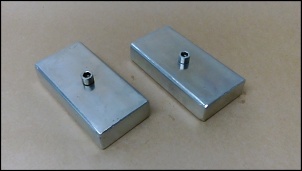

    [Ressuscitando o Tópico] - Quero dar uma levantada na "Onça", cerca de 2", to pensando em calços nas molas o é o mais simples, mas preciso do grampos maiores que não acho em lugar nenhum, alguém tem alguma ideia sobre os grampos??
    Essa é da Triton que é comum por aí...

    Já olhou nessas oficinas que trabalham com molas de caminhões? Aqui se chama Posto de Molas.
    SW4 3.0 TD 2001 - EX - SW4 2.8 93 JAPONESA ORIGINAL - EX - TOYOTA HILUX CD SRV 3.0 TD 2002 - 1KZT-E
    Usuário Avatar de Eliezer
    27/02/2007
    Itapeva/MG
    292
    Agradecimentos: 5
    Boas já olhei a não achei.. por conta do ano da pick-up o pessoal fica falando que não tem peça não sei o que..
