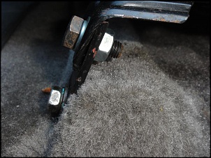

    caros amigos, fiz um suporte usando uma cantoneira 1.5/8" x 1/8", soldando uma na outra, soldei uma porca internamente e ficou muito bom
    Sergio,
    Qual a altura?

    eu mandei fazer o suporte dianteiro com 4cm entre os furos. quando comprei a minha já estava com calço só na parte de trás do banco, ficava ruim demais, o banco parecia que te jogava pra fora, muito incômodo pra dirigir. agora elevando a parte da frente ficou outra viatura, já deu vontade de sair viajando, as horas no volante não serão mais tão cansativas. Valeu mesmo, a turma desse fórum é 100%!

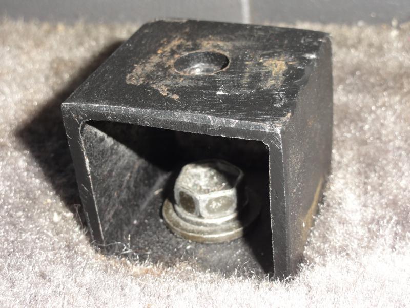

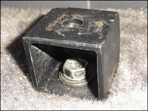

    Fiz estas peças e coloquei para testar. Ainda estou avaliando. Fiz com 3,5 cm.
    O espaço no pé atrás aumenta bem. Só fiz no banco do motorista ainda, a foto com a bota da para comparar a altura. O Conforto ao dirigir fica bom tb.
    Amigos, quando fiz esta adaptação não notei de imediato, mas vai ai mais uma dica:
    Como da para ver, na parte da frente a peça fica inclinada para traz. Com isto o banco vai um pouco para traz. A peça que vai na parte de traz eu tinha feito com os furos alinhados e para colocar o banco teve que forçar para encaixar. Depois de dirigir por mais tempo vi que o banco estava meio torto, dando dor nas costas. Neste fim de semana tirei esta peça de traz e entortei na marretada deixando meio deitada, tipo letra itálico do PC. Com isto, depois de parafusar no assoalho do carro o furo bateu certinho com o do banco. Parece que ficou bom. Quando for colocar no banco do passageiro (já fiz as peças mas não instalei) vou entortar antes, ai posto uma foto.
    Hilux SW4 93 2.8 TDI

    Ficaram com 4 cm de altura e melhorou muito a oisição de dirigir.

    A minha fis com 3,5 cm, tenho 1,84 de altura e ainda falta uns 4 dedos para o teto. Ta certo que eu sou meio grande de pernas, quem tem o tronco grande talvez fique justo.
    Gastei R$20,00 no serralheiro. Escolhi o ferro, expliquei e o cara cortou, dobrou e furou. Depois eu só fis um acabamento no esmeril e pintei.
