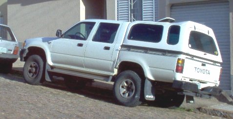

    Minha Hilux está com pneu 215/80/16 e roda aparentemente "original". Caso eu queira colocar um pneu mais apropriado para off-road estava pensando no Genius Tyres 1000, tipo 265/70/16. A minha dúvida é se este pneu 5 cm mais largo poderá ser colocado nesta roda que está na Hilux ou se seria melhor colocar numa roda com tala mais larga. Este pneu 265/70/16 ficará para fora dos paralamas ou corre risco de raspar na carroceria?
    Agradeço qualquer informação útil. Obrigado.
    Bom dia,
    Quando comprei a minha 1996 japonesa ela veio com os pneus 265/75r16 não raspava em nada e estava nas rodas originais de 6" como estava ruins os pneus comprei os papabarro da genius acho que eles nem fabrica mais é igual ao vj900 porem o utilizei o pneu para uso misto urbano e offroad
    conclusão 10 mil km o pneu ja era...
    se vc tiver condições de ter dois jogos de pneu e paciência de trocar quando for fazer trilhas e andar no asfalto tenha dois e seja feliz, se não tiver vai de at pneus 50/50 pois tera resultados satisfatórios em ambos terrenos...
    Lembrando não existe pneu perfeito o que agrada um não vai agradar a outra pessoa tds opiniões são pessoais, um pneu 100% mud será péssimo para deslocamento em asfalto e ate perigoso e um pneu 100 on road será péssimo para deslocamento em lama
    Hj tenho na minha japa os 33x12,5x15 bf all terrian e gostei do ate o momento não tenho nada que desaprove o pneu esta com 20 mil km e estado de novo fazendo rodízio a cada 6 meses ou 5 mil km suspensão sempre revisando e reapertando parafusos
