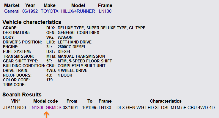

    VIN Toyota Hilux SW4
    Olá,
    Tenho uma SW4 1992/1992, fabricada em Junho de 1992, e como já discutido em outro tópico, só tem a numeração de chassi japonesa com 12 dígitos e não 17 dígitos como do VIN. Assim, na CSS é sempre a mesma história, documento do veículo por favor... não consigo localizar seu carro no sistema... Não é nada de mais, mas se tiver o VIN facilita a vida Também em alguns sites para localizar peças pedem o VIN.
    Procurei montar o VIN do meu carro e cheguei a um código válido para consulta, mas não sei se está correto. Se alguém tiver uma SW4 de ano parecido, por favor me confirme se o VIN segue este sistema.
    No Toyo DYI, fazendo a consulta pelo chassi, ele até dá uma boa dica, senão quase todo o VIN, bem embaixo a esquerda JTA11LNDO. Ficam faltando 8 dígitos. Pelo que entendi o 10º dígito se refere ao ano do veículo, e me parece que 1992 = N, e o 11º seria a planta de construção que coloquei 0, mas não sei se está correto. Os 6 últimos dígitos são a numeração sequencial do chassi que consta no documento do veículo.
    Consulta Toyo DYI:

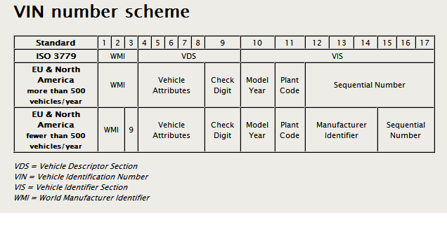

    Um esquema um pouco diferente, acho que Americano, mas ajudou na montagem.

    No meu caso o 10º dígito é "P"=1993. Acho que está correto 1992=N, pois não existe a "letra O" na numeração pra não confundir com o numero 0.
    No meu o 11º dígito (código da planta) é 0 (zero). Não sei se no Japão tem ou tinha mais de uma planta de fabricação de SW4.

    Perfeito Clandio, como a letra "O" não existe, então pula de "N" para "P".
    Quanto a planta, no wikipedia pelo que entendi teria duas " 4Runners have been built at Toyota's Tahara plant at Tahara, Aichi, Japan, or at Hino Motors' Hamura, Japan plant"
