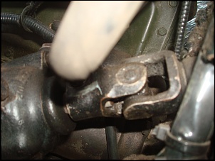

    A coluna de direção dos automoveis possuem uma cruzeta acoplada a caixa de direção e a barra de direção é composta por dois tubos que trabalham um dentro do outro para compensar o estiramento da barra em relação a carroceria do carro. Sistema bem parecido com o que temos no diferencial (Vai vem ou acoplamento estriado). Sendo assi voce pode comprar em um Ferro velho a coluna de direção por exemplo do Fiat UNO que tem a dimensão bem aproximada da Band. O restante é corte, Solda e instalação. Caso ainda não entenda posso tentar fotografar a minha e te mando. Acaba o risco e fica muito bom.

    Eu tirei algumas fotos mas como está montado e cheio de coisas entre e em volta as fotos que consequi foram as abaixo:
