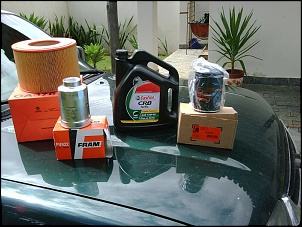

    Talking Minha hilux sw4 2001 efi
    AMIGO A MINHA HILUX 2001 SW4 DIESEL , 100 MIL KM RODADO, FAZ 10,5 KM/L CIDADE E 12 KM/L ESTRADA TROCO OLEO A CADA 4500 KM RODADO QUE SAI UNS 200 REAIS CONFORME A FOTO AI, O SEGURO ESTOU RENOVANDO HOJE POR 2800 REAIS. SO ALEGRIA ATE HOJE JA ENFRENTEI BARRO, BARRANCO CHUVA CALOR , VIAJEI SAO PAULO AO PARAGUAI SEM PARAR A 120 KM/H, O SEGREDO E MANUTENÇÃO PREVENTIVA E DIESEL ADITIVADO, E UM POUCO, SOBRE O MOTOR PODEMOS RESUMIR QUE ELA NAO TEM VELOCIDADE MAIS TEM MUITA FORÇA, EX: NUMA SUBIDA NAO GANHA VELOCIDADE MAIS PODE AMARRAR NUM POSTE QUE ELA ARRANCA.. UM DEFEITO APENAS O FAROL QUE É FRACO DEMAIS..
    Miniaturas de Anexos Miniaturas de Anexos Ajuda - Compra de SW4-oleo.jpg   Ajuda - Compra de SW4-hilux-sw4-2001.jpg
