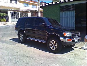

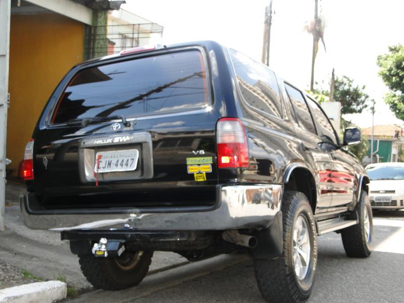

    DEpois de um tempo segue as fotos do antes sem o BF e Procomp e depois com BF
    Miniaturas de Anexos Miniaturas de Anexos Amortecedor Procomp e BF na SW4 v6 98-dsc00167.jpg   Amortecedor Procomp e BF na SW4 v6 98-dsc00168.jpg   Amortecedor Procomp e BF na SW4 v6 98-19-04-09_1231.jpg
