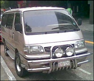

Grandes... é possivel colocar a bomba injetora mecanica do motor 1KZT num 1KZTE???
Estou adaptando um 1KZTE numa Sw4 94 mas tá osso de achar informações da centralina de controle do meu... ele vem de um carro chamado HIACE e tem uma injeção mais simples que a das hilux... se eu não achar mais informações a respeito da pinagem dela vou partir para o plano B e socar uma BI mecanica.
Quem quiser o esquema eletrico das 1kzte eu acabei achando um que bate com a maioria dos pinos daquele manual que roda pela internet... menos com o meu que tem quase 12 pinos a menos.
