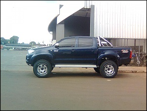

    Bão minha gente, posso afirmar que o maior pneu que cabe na hilux, sem cortar a lata e sem baixar o eixo dianteiro, é o 295x75 aro 16.
    Tô moído, amanhã a noite posto novidades.
    T4 02 - Chokito - F1000 Lightning -Esmeralda
  • #33
    ... acabou que trabalhei o dia inteiro e não tirei foto nenhuma...
    Vai uma fotinha de celular. O capo ta batendo no meu ombro (meço 1,78).
    Vou abrir um tópico com o Adams para ilstrar melhor.

  • #34

    q doida thunder!!!!!
    sabe a altura total dela?!?!?
    preciso saber, pq minha garagem tem 1,95!!hehe

    Jera, está medindo 1,94 (altura do santo antonio).
    A suspa é um kit procomp de 3".
