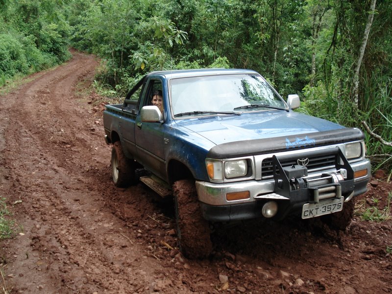

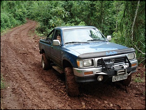

    frente da hilux muito pesada com guincho!!
    Amigos do forum,
    Estou com um problema e nao sei como resolver. Coloquei um guincho eletrico(warn 9.5ti) na frente da minha hilux SR5 2001 e ela ficou tao pesada na frente que a cacamba chega a quicar em qualquer buraco (da ate medo de guiar o carro desse jeito).Isso eh normal!? Sera que eu vou ter que andar sempre sem o guincho, e colocar so quando for usar , ou tem alguma solucao pra isso?? Que que eu faco!?
    PS: os amortecedores sao originais e novos.
    Obrigado a todos.
    ali,so caregando mais as barra de torçao e utilizar amortecedores a gas .os originais prestam so para ir no asfalto.
    imagina peso do guincho mais do parachoque se modificado,seria como colocar uma pessoa sentada no parachoque
    Citação Postado originalmente por ruckert Ver Post
    Ruckert,
    Os amortecedores são novos, e as molas?
    Na minha F-1000 a frente também ficou bem pesada com o guincho warn 8000i mais o peito de aço maciço.
    No meu caso a solução definitva foram molas dianteiras mais duras para suportar a diferença de peso.
    Acredito que na toyota algo semelhante possa ser feito, mas aguardemos os amigos toyteiros.
    Ah, o guincho da minha F-1000 fica nela full time.

    Ruckert, guincho não avisa qdo vai precisar . Tem que estar full time na viatura , com cinta e comando com fio.
    Além da carga na barra de torção , caso ainda sinta peso excessivo , pode pensar em trocar o cabo de aço por um de Kevlar. Metade do peso de um guincho eletrico está no cabo de aço.
    Um saco de areia na traseira da picape ajuda bem.
    Samurai Maracujá:Motor 1.6, eixo Hilux tras LR , Calmini 4.16 , SPOA, Jumelo revolver , Warn XD9000-i, 3k guerra 305/70-16
    Nos EUA vendem barra de torção mais grossas... fica mto bom!!!

    Antes de mais nada, agradeco a presteza das respostas dos amigos do forum.
    Tio Eddie,
    A dianteira da minha hilux infelizmente nao tem molas. Somente os amortecedores mesmo.
    Praiaseca e Joao,
    Desculpem minha ignorancia, mas o que significa "dar uma carga na barra de torcao"? Alias, o que eh barra de torcao ??
    Este procedimento pode ocasionar algum tipo de dano ao veiculo, como perder alinhamento por exemplo, ou eh simplesmente um procedimento normal? E sera que eu mesmo posso fazer?
    Obrigado
    Bem, como não sou xpert em Toy's, posso ter comido bola.
    A barra de torção é parte da suspensão dianteira da tua toyota, o pessoal já já te explica como dar mamis pressão nela, ou então dê uma garimpada no fórum que aparece.
