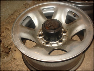

    Alguém sabe informar qual é o offset da roda de aço, aro 15, tala 7, peça toyota codigo 42601-35720??
    Encontrei na internet um anuncio e pela foto me parece ser offset negativo... e resolvi pedir ajuda aos universitários daqui do fórum, pois o vendedor não soube informar e nem conseguiu medir o offset, seguindo uma receita q passei para ele.
    A roda é essa aqui:
    Miniaturas de Anexos Miniaturas de Anexos -rodas-da-hilux-antiga-aro-15-.jpg

    Olá André,
    Recentemente medi o offset da vtr, que apesar de ser aro 16 são semelhantes a esta da tua foto.
    As medidas são:
    Tala: 7"
    Flange/Borda: 125mm
    OffSet: +35mm
    A propósito, desistiu do aro 16"?
    Estou à procura também de um jogo de ferro 16 para montar uns 7.50 argentinos.
