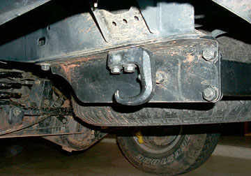

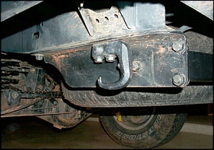

    Bruno,
    Na minha eu tirei os anéis de amarração que vieram aparafusados na longarina e coloquei o gancho, utilizando a mesma furação que parece ser padrão. É a mesma furação que se usa para fixar os reboques. Como ambas são Japonesas, acho que a sua deve ter esses anéis também, afinal vieram em containers de navio, né ?
    A sua veio com um gancho original Toyota na frente ?
    Eu sou fã desse gancho...não tem a trava, mas o formato dele não deixa a cinta pular fora.
    Seguem algumas fotos:
    1- Gancho original;
    2- Anel de amarração, com gancho sobreposto.
    Abraço.

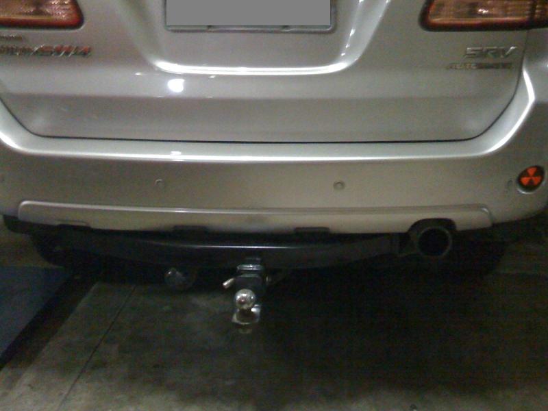

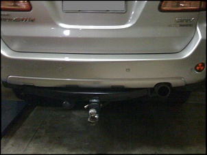

    Olá Itamar, um vizinho tem na SW4 o suporte que comentei. Para não perder angulo de saída basta retirar a bola do engate. O ponto de ancoragem pode ser igual ao da foto abaixo da TodoTerreno, ou alguma espera para manilha soldada no próprio suporte.
    Abs!

    Estes aí de cima são com certeza os mais robustos e confiáveis !
    Porém no caso do primeiro o que come o seu ângulo de saída é a própria barra de engate e mesmo sem a peça fica mais baixo.
    O modelo do segundo é geralmente afixado com 4 parafusos e é muito largo para a longarina das Hilux. Não cabe. É perfeito para instalação direta em parachoques tipo os do Defender.
    Abraço.
