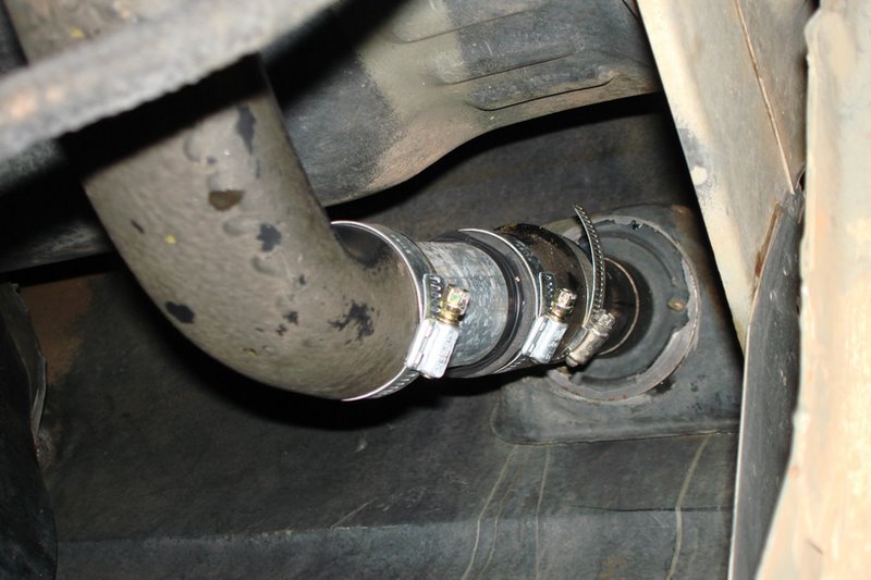

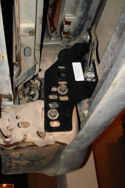

    Toyota Hilux Body Lift
    Prezados Amigos
    Este kit é de Ford Ranger Mostre apenas como exemplo.
    Fabricamos kits para sw4 e Hilux antiga e Hilux do modelo novo.

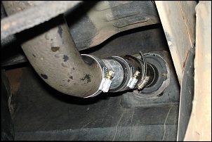

    Alguns parcos exemplos de peças fabricadas para nossos body Lifts.
    Miniaturas de Anexos Miniaturas de Anexos Lift 1" SW4 97-003.jpg   Lift 1" SW4 97-007.jpg   Lift 1" SW4 97-atyaaacjf-gj-vzu8bs7lix3goyi8juoux-3thqmc-d1z62b2rbqybcjfhfmhckm6yp3ubfytvudehutklmxlqhpptcnajtu.jpg   Lift 1" SW4 97-ogaaagsvusveeytuwmhtqut2hkngw1jckh4ofritl_qsbsyqffh4wrkjofeow6y7mvpnwnz8jvtnkludcmhfrti9spyam1t1.jpg   Lift 1" SW4 97-ogaaaag0ajaxmmkdaq7uedv_pfhldykz1voqrm7itxes7qytxcor2x6wul3fv9v8qri3pbuuafgwkjog9y3vstmnd1yam1t1.jpg
