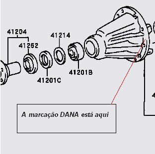

    Citação Postado originalmente por decarlifilho Ver Post
    Como sabemos a marca dos diferenciais?? A minha é uma SW4 1997.
    Dé Carli
    Voce deve observar na carcaça do diferencial, ao lado dos prisioneiros, que tem a seguinte marca ''AISIN''. Em alguns modelos da Toyota são os de marca ''DANA''.
    25/11/2005
    Brasília/DF
    271
    Citação Postado originalmente por Tadi Ver Post
    Tadi, obrigado pela resposta...
    Devo tirar as rodas ou é pelo lado do diferencial???
    Dé Carli
    Usuário Avatar de Tadi
    02/03/2009
    Orleans/SC
    59
    354
    Smile Diferencial
    Dé Carli
    Não precisa tirar as rodas. Quando eu falei caracaça do diferencial eu me refiro ao acoplamento onde vai a coroa e pinhao. Olhe de frente para as porcas que fixam este acoplamento e vc verá que existe cravado a marcação ''DANA'' se eu nao me engano no lado direito desses parafusos. Veja a imagem.
    Hilux 2.8 -alongamento da 5 marcha. Imagens Anexas
    25/11/2005
    Brasília/DF
    271
    Tati, as únicas coisas escritas eram esses nº 35140 e 75w.
    No local marcado por vc, tinha um local para armazenar algo, tipo um espaço plano, mas não tinha nada escrito...
    Dé Carli
    02/03/2009
    Orleans/SC
    59
    354
    Dé Carli
    Todos o diferenciais originais da Toyota, como falei são AISIN ou DANA. Vou verificar em uma sw4, amanha, e te enviarei o local com fotos. Aguarde.
