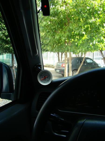

    Decarli, qdo comprei minha sw4 o antigo dono já tinha instalado o medidor de pressão do turbo na coluna, próximo à alça de apoio, e não ficou ruin. Porém gosto das coisas mais bem acabadas, por isso vou mandar fazer depois um suporte todo em fibra para dois medidores pintados na cor do interior do carro. Fiz isso com um fusca q tenho e o acabamento é show. Assim q puder posto as fotos q como está na viatura.

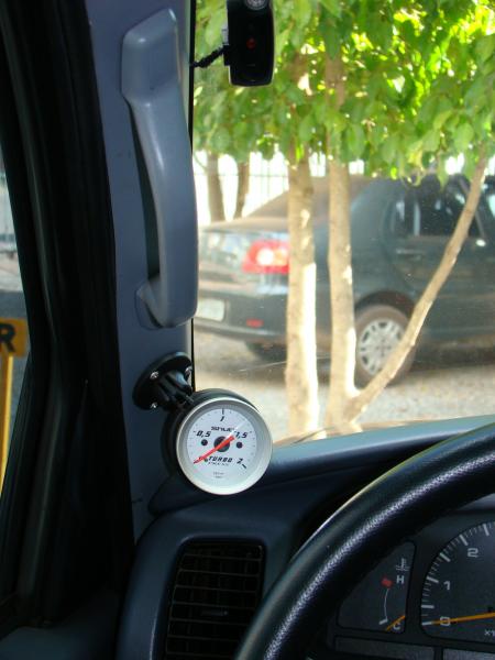

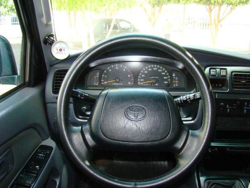

    Obrigado. Seguem fotos da Sw4. Como tinha descrito antes.
    Miniaturas de Anexos Miniaturas de Anexos Onde colocar o relogio do Turbo em uma SW4 1997???-fotos-festa-jun-lulu-074.jpg   Onde colocar o relogio do Turbo em uma SW4 1997???-fotos-festa-jun-lulu-072.jpg   Onde colocar o relogio do Turbo em uma SW4 1997???-fotos-festa-jun-lulu-079.jpg   Onde colocar o relogio do Turbo em uma SW4 1997???-fotos-festa-jun-lulu-076.jpg   Onde colocar o relogio do Turbo em uma SW4 1997???-fotos-festa-jun-lulu-075.jpg

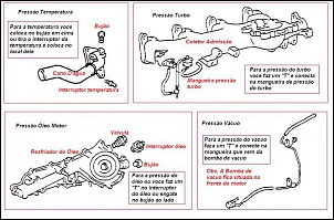

    Caro amigo Rubens,
    Os cabos e fios dos manômetros saem da traseira do suporte de fibra (que mandei fabricar) e passam rentes ao parabrisas, indo em direção à coluna esquerda (motorista) e descem pelo canto do painel. Depois, entram no cofre do motor através de uma abertura existente na parede corta-fogo, bem no canto, entre o paralamas esquerdo e o reservatório de fluido da embreagem.
    A ligação do manômetro de pressão do turbo é a mais fácil, basta colocar um "T" numa mangueirinha.
    As ligações foram feitas seguindo o esquema enviado pelo amigo Tadi, aqui do forum, cuja figura estou anexando a essa mensagem. Um abração, Delfim.
    Miniaturas de Anexos Miniaturas de Anexos Onde colocar o relogio do Turbo em uma SW4 1997???-manometro.jpg
